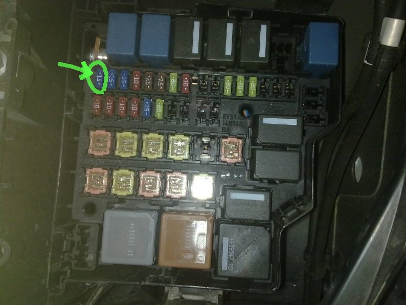

salve ragazzi come da titolo avrei un piccolo problema da risolvere...non mi vanno più le luci di cortesia sia sotto i piedi che quelle nel baule...insomma sono al buio...ho quardato nella scatola dei fusibili ma non ci capisco molto...helppppp ^_^

se non ci capisci molto ti conviene portarla da un'allettrauto o in officina ford...poi se vuoi provare pendi il manuale e vedi il fusibile corrispondente oppure con un tester puoi pravare se sono in corto...ma scusa la plafoniera centrale si illumina in posizione 1 o centrale?

ho provato a leggere il manuale ma non trovo il fusibile piuttosto me li passo 1 per 1 invece di portarla da qualcuno...cmq la plafoniera è totalmente morta...stavo mettendo la striscia al led nel baule e poi puff...tutto morto...che palleeeeeeeeeeee

Allora avrai provocato un corto involontariamente...ma la striscia a led nel baule dove l'hai collegata?alla plafoniera del baule?cmq provo a cercare e vedo se ti riesco a trovare il fusibile

Per il momento ti posso dire che il fusibile si trova nella scatola portafusibili nel cofano anteriore vicino la batteria

Prova a vedere il fusibile numero 22 nella scatola che ti ho detto prima si trova nel vano motore

l'ho collegata alla luce del baule...ok fusibile n 22 appena arrivo a casa guardo...speriamo...

Io comunque ho fatto lo stesso ho messo 2 striscie led nel baule..una a destra dove sta gia la plafonier e una sulla sinistra...la plafoniera originale l'ho tolta completamente...prova a vedere e facci sapere se il fusibile delle luci di cortesia corrisponde al 22 sapere perchè sul manuale ci sono diciture strane...grazie

Ti posto addirittura la foto del fusibile così non ti sbaglierai di sicuro:
