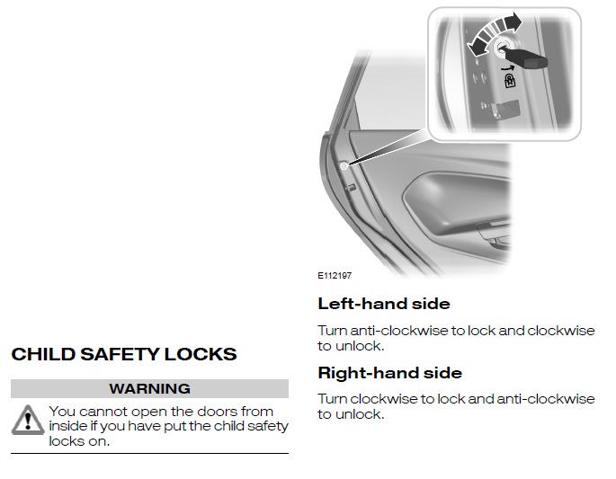

Ciao ragazzi, siccome ho un bimbo in arrivo, e non c'è la possibilita' di bloccare le porte elettronicamente dall'apertura interna, e' possibile disabilitare l'apertura dall'interno manualmente?

Non ricordo di preciso come si fà, ma sull' interno delle portiere ci sono 2 "serrature", una nera e una bianca (mi pare): una serve come chiusura d' emergenza (ed è presente su tutte le porte), l' altra è la sicura bambini. Comunque sul libretto d' istruzioni dell' auto è spiegato chiaramente.
Scusa se non sono molto preciso, ma è una procedura che ho fatto due anni fa, appena acquistata la Fiesta (mia figlia aveva 3 mesi e mezzo!)

Avrei messo l'immagine del nostro libretto, ma avrei avuto bisogno di uno scanner, visto che il PDF del manuale esiste in tutte le lingue del mondo tranne che in italiano (che io sappia).
