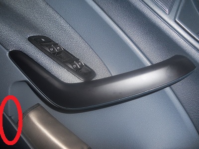

Re:scricchiolii e vibrazioni lato anteriore destro 23/10/2011 21:21 #134119
maga gentilmente potresti fotografare esattamente il punto?te ne sarei grato...scusa per la rottura di @@
  • dantes
  • Avatar di dantes
  • Messaggi: 496
Re:scricchiolii e vibrazioni lato anteriore destro 24/10/2011 01:26 #134160
questo in foto è il lato guida perchè foto del lato passeggero non ne ho! comunque il punto è li
