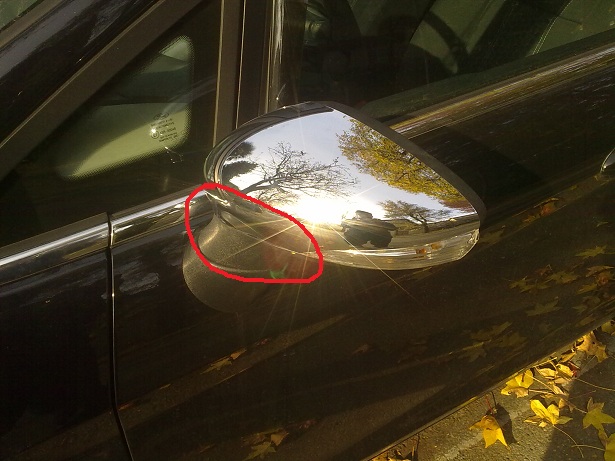

Re:dubbio su specchietto retrovisore di destra 06/12/2011 10:39 #143999
forse mi sono espresso male! Lo spazio è rimasto dove il cupolino dello specchietto si unisce alla plastica nera! Quando la macchina è ferma quella parte sta quasi al di sotto dello specchietto. Se dovesse esserci un problema di infiltrazione penso possa essere più probabile durante la marcia! Vivo in vol nuova città, firenze, e purtroppo non ho un carrozziere di fiducia! Ciao

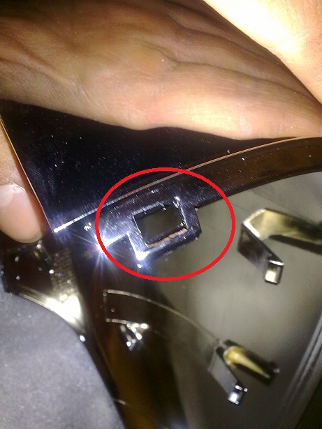

Re:dubbio su specchietto retrovisore di destra 06/12/2011 14:07 #144036
tu intendi questa parte vero??
molto semplicemente ci sono delle linguette che devono andare in sede
esattamente qui:

Re:dubbio su specchietto retrovisore di destra 06/12/2011 21:48 #144160
L'hai montato male. Lo so perché anche a me una volta in garage è letteralmente "esploso" in pezzi - perché accada basta che qualcosa urti solo la parte della freccia, in senso contrario a quello di marcia. Pensavo di averlo distrutto, invece si rimontata come le sorprese dell'ovetto Kinder.
  • FryOne
  • Avatar di FryOne
  • Messaggi: 610
Fiesta MKVII Bi-Fuel Blue Vision
Re:dubbio su specchietto retrovisore di destra 06/12/2011 21:51 #144162
quoto.
per montare le calotte come si deve bisogna incastrare i ganci in questo senso:
prima fai entrare in sede le 3 linguette basse che ti ho fatto vedere prima in foto;
poi incastri questo gancio laterale
infine incastri i ganci a U della parte alta della calotta
Ultima modifica: 06/12/2011 21:52 da Magarelli.
