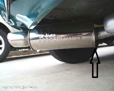

Me ne sono accorto per caso e mi pare che si verifichi solo quando la macchina è stata parecchie ore ferma, al mattino ad esempio. Durante l'uso normale della giornata sembra di no. Ho notato degli sgocciolamenti di acqua ( l'ho toccata ed annusata, non assaggiata :silly: ) e sembrano provenire dalla marmitta, per l'esattezza dal punto indicato nella foto.
Vapor acqueo condensato per esempio.
L'immagine è puramente indicativa e per fortuna a fine Aprile ho il secondo tagliando.
Forse qualche saldatura da rifare?
A qualcuno è successo?

zannamax ha scritto:
è lo scarico della condensa... è fatta apposta... se restasse dentro farebbe ruggine!
tutto nella norma ;)
Grazie, son io che non ci capisco una mazza e vedendo acqua lì sotto mi son venuti dubbi. :lol:

c'è anche lo scarico del condizionatore che fa acqua...però si trova sulla parte anteriore
