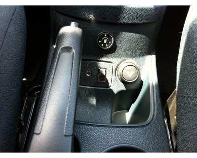

Salve ragazzi,
da qualche giorno ho dei seri dubbi che le lucine che segnalano quanto gas sia rimasto nel serbatoio si siano inceppate.
8 giorni fa ho fatto l'ultimo rifornimento di gas e avrò già percorso circa 100 km (la mia fiesta con un pieno di gas fa circa 250/260 km) e le lucine sono sempre 4 (il massimo).
C'è un modo per resettarle?

secondo me è abbastanza nella norma...che consumo medio ti da il computer di bordo?
prova a girarci altri 50km e vedi come va

già quando si parla della parte ford le officine ufficiali non ci capiscono un tubo :laugh: :laugh: molto meglio se la porti in un centro brc...sanno molto meglio dove mettere le mani e gli interventi ovviamente sono in garanzia ;)

250-260 Km con una bombola?? :blink: :blink:
Mi sembrano davvero TROPPO pochi!!
...Facendo 2 conti la tua Fiesta fa' 7Km/l :blink: :S
Portala in BRC e falle dare un'occhiata!! ;)
Io ero arrivato (col clima sempre acceso) a fare i 10Km/l e mi sembrava già un'assurdità!
Poi sono andato in BRC per rimettere il vecchio "aggiornamento" (per eliminare il problema degli spegnimenti) e ora sono tornato sui 12Km/l e la macchina ha anche più sprint! ;)
Le lucine, se non sono precise, possono tarartele tramite pc, sempre in BRC!
In teoria, circa 100Km con tutte le lucine accese potrebbe andare bene ma poi dovresti arrivare a 400Km col pieno, non a 250!!
