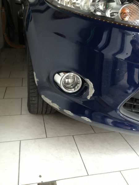

Buongiorno a tutti! Ieri mentre stavo parcheggiando, fai per un po' di distrazione o semplicemente perché quei panettoni gialli sono tanto odiosi e piccoli, con il paraurti davanti li sono andato contro. Risultato? Il paraurti nel lato destro si è rigato e in alcune parti é stata grattata via anche la plastica..ora con la pasta abrasiva ho tolto i graffi superficiali, poi con la carta vetrata ho levigato le superfici danneggiate ed infine con lo stucco ho coperto le parti in cui mancava un po' di plastica. Ora mi manca da levigare la vetroresina e da verniciare.
Ecco il mio problema arriva qui. Verniciare! Mi sono informato per fare il lavoro da un carrozziere e mi ha sparato circa 200€ quindi direi di no xD
Sono andato in colorificio e mi ha chiesto il codice colore... Qui il primo dubbio. La mia, vedendo la foto, è la blu blazer?? Secondo problema.. Il ragazzo del colorificio mi ha detto che ci sono tante varianti di quel colore in base alla macchina. Dove lo trovo questo Benedetto codice??
Inoltre mi ha detto che per fare un bel lavoro dovrei verniciare tutto il paraurti
Ma personalmente non me la sento di rifarlo tutto per dei graffi sul lato destro perché il resto è perfetto... Quindi ho optato per verniciare solo la parte interessata ma mi è stato sconsigliato poiché si vedrebbe la differenza... Secondo voi com'è meglio agire?? Grazie ragazzi :)

Un carrozziere che vuole mettersi una mano sulla coscienza per attraversare un momento di crisi, con 100 euro ti avrebbe fatto tutto il lavoro, compreso lo stuccaggio, sfumandoti il colore per verniciare solo metà paraurti.
Il codice colore o è nel vano motore o nella portiera lato passeggero... Se l'addetto al colorificio uscisse un attimo dal negozio per vedere la tua macchina dovrebbe trovarlo in fretta..
Ad ogni modo con una botta del genere ti saresti pagato i sensori di parcheggio :)

Lo so anche io per i sensori infatti credo li metterò al più presto :) comunque provo a sentire un altro carrozziere per vedere se mi fa meno.. Nel caso dite che è fattibile verniciare solo quel pezzo prendendo il colore in colorificio?

Nel nostro caso ( credo anche l'unico :( ) la FIESTA MK7 e la nuva 7b il cod. colore esatto o lo segnano nel libretto manutenzione auto o tramite telaio su ecat non cè nessuna targhetta...se non hai tempo e voglia di andare in ford se mi dai il telaio io stasera dopo cena sò dirti il cod., sono sicuro di quello che dico perchè ho verniciato privatament elo spoiler individual. :)
