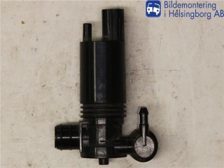

Non chiedetemi come ;) ma ho rotto la pompetta (anche se non sembra, è un pezzo di plastica nero, praticamente si trova davanti alla ruota anteriore sinistra) che va inserita accanta alla vasca del liquido. L'ho sistemata con una fascetta, ma non so quanto durerà.
è simile a questa MA NON è questa, ho cercato ma non sono riuscito a trovarla online. Qualsiasi info è ben accetta. Grazie in anticipo.

cod. 1514079 costo 50 euro circa...:(
si trova anche sotto questo cod. 8A61-17K624-AA ma usato lo trovo a 40 euro spedito...
l'immagine esatta è questa:

No, non è quella. è molto simile alla foto linkata da me. Sono due pezzi di plastica incastrati uno bianco e uno nero. L'ho rimontata ma ovviamente perde qualche goccia. Se no postavo la foto.. mi sa che mi tocca andare in ford uff :(
EDIT:
Mi sa che invece è quella nel primo post, pensavo erano due pezzi separati ed invece è solo uno ecco di cosa parlavo
www.ebay.it/itm/FORD-MONDEO-MK4-WINDSCRE...&hash=item4d0c2801a8

Niente scusa, la prospettiva mi ha ingannato :( comunque si era lei, oggi sono stato in ford e alla fine l'ho presa alla modica cifra di 55euro. Già montata, tutto ok. Ringrazio tutti del supporto. :)
