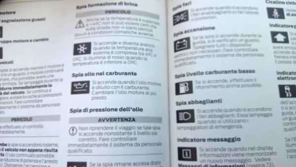

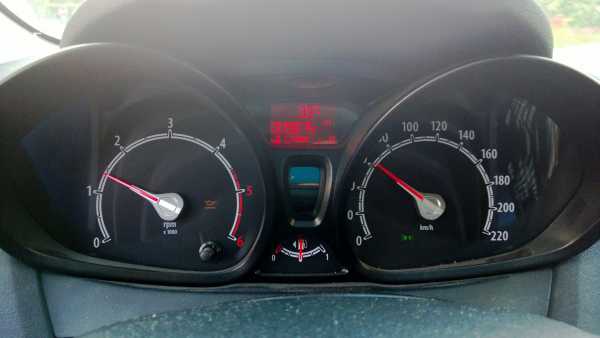

Il 15 di giugno mi è apparsa nel cruscotto questa maledetta spia "Spia olio nel carburante"!
La mia macchina ha quasi 10mila km... e mi pare impossibile ci sia un problema con l'olio...

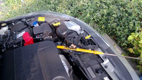

anche perchè l'olio cè...
Capisco che può essere che ho quasi raggiunto l'anno e devo fare il tagliando... ma non mi si può accendere la spia 2 mesi prima...

In allegato vi mando degli scatti fatti al quadro e al livello dell'olio...

E' la spia del tagliando... si accende dopo 20.000 Km o un anno dall'ultimo tagliando...
Poiché a te si tratta del primo anno, probabilmente la spia si è accesa dopo 1 anno dalla produzione... controlla su Ford Etis (con il numero di telaio) quando è stata prodotta la tua auto.
Il manuale è impreciso (probabilmente è una errata traduzione): non è olio nel carburante, ma carburante nell'olio.
Nei motori con DPF le post-iniezioni dovute alle rigenerazioni possono produrre trafilaggio di carburante nella coppa dell'olio... questo comporta che il livello dell'olio non scende (anzi: sale), e che l'olio si diluisca perdendo le sue proprietà; e quindi è necessario sostituirlo.

Ebbene si...
la data di fabbricazione corrisponde esattamente ad un anno prima del giorno in cui mi è uscita la spia...
A sto punto aspetto il tagliando tra un mesetto e via...
