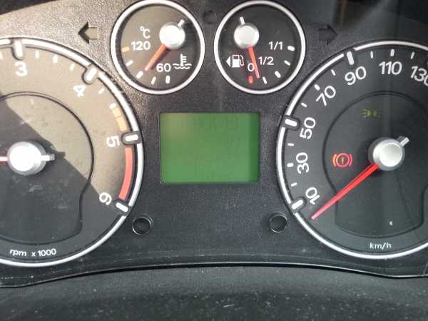

Ciao a tutti ragazzi, sono nuovo ed ho un problemino...anzi...spero sia ino...
praticamente all'improvviso ieri sera ho notato che il display del computer di bordo della mia fiesta 1.4 tdci (restyling) è sbiadito... mi da la sensazione di "batteria scarica"...allego una foto per farvi capire il problema... qualcuno di voi ha mai avuto problemi simili? vi ringrazio!!

Probabile che si sia allentato qualche contatto o nel connettore del quadro o nei contatti proprio dell'lcd...
Ovviamente è tutto alimentato dalla batteria dell'auto, quindi non c'è alcuna pila da sostituire

Ti ringrazio...lunedì faccio un salto dall'elettrauto...o è una cosa che posso fare da me?

No, meglio un elettrauto. Anche perché le saldature sono molto molto piccole e conviene farle fare a un esperto, se necessario.
