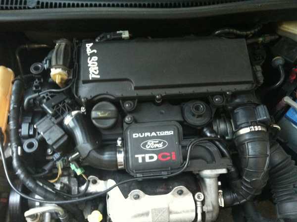

Salve ragazzi, sono nuovo su questo forum.
Ho una Fiesta del 2007, per interderci e quella li con "la pallina" sul faro, e una 1.400 tdci, cerchi in lega
solo che riscontro un problema talvolta si ferma sui 140km/h e nn c e santo che la riesca a smuovere e altre volte scende la lancetta e si posa sui 150km/h e sembra impazzita....secondo voi??
e tutto a norma
olio ok
pneumatici nuovi
cinghia di distribuzione
pompa del diesel
e quell altra pompetta di plastica che ora e di gomma, che si trova a sinistra del pezzo centrale sopra al motore

Benvenuto! Visto che sei nuovo passa a presentarti nell'apposita sezione, come previsto dal Regolamento.
Riguardo al tuo problema, non riesco a capire bene. La macchina accelera da sola, o hai solo un problema al tachimetro? Nel primo caso ti direi di non guidarla più assolutamente e di farla vedere da un meccanico, nel secondo invece potrebbe essere una saldatura saltata o il connettore che ha preso un po' di gioco.

Ciao, vorrei presentarmi ma nn riesco a trovare l apposita sezione.
Riguardo al problema mi spiego meglio. Non accellera da sola e il contachilometri direi che funziona. E la macchina proprio che non corre. Ripeto a volte si ferma a 140 e non c e verso di correre di più, altre volte invece scende come una pazza a 150 ma cmq si ferma la....va a giorni alterni decide lei se devo correre o no, fatto sta che nn supera i 140....

Vedo che hai risolto per la presentazione,
Potrebbe essere il debimetro, se è sporco rileva meno aria in entrata e riduce la potenza del motore. Altrimenti se hai fatto molti km potrebbe essere un problema di iniettori che necessitano di una ripulita, ma son tutte cose che deve diagnosticare un meccanico, uno da casa può fare solo ipotesi, ma con una diagnosi fatta bene salta fuori tutto.
