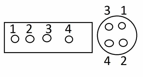

Salve a tutti, ho una fiesta mk IV 1.25 ho un problema, come un pirla ho staccato i cavi delle candele che si collegano alla bobina senza segnarli.
Sul libretto ho trovato l'ordine 1-3-4-2 , online quindi ho seguito la guida e ho montato i cavi come in allegato.
Il problema è che quando cerco di avviarla il motore fa un brutto suono, non girano come dovrebbero girare e vibra tutta , sembra come se abbia sbagliato l'ordine quindi tempo 3 secondi l ho subito spenta.

Se non li hai scollegati dalla bobina puoi basarti sulla loro lunghezza, altrimenti ti cerco l'ordine su etis
Re:Problema, accensione auto. Ordine cavi candele 07/10/2013 19:33 #249611
anche su etis dà 1342, ma è l'ordine di accensione, non so se è anche l'ordine dei cavi. ho invece trovato questa foto in un'altra sezione
prova e vedi come va :)
Re:Problema, accensione auto. Ordine cavi candele 07/10/2013 19:34 #249612
Grazie va benissimo!!!! :lol: :lol:

hai già provato? :laugh:
Re:Problema, accensione auto. Ordine cavi candele 07/10/2013 19:46 #249617
Sisi , per altro devo andare da un meccanico a prescindere che mi devono arrivare delle brisk all yritium solo che le candele sono bloccate , provato il wd 40 nada de nada, scaldare il motore non se ne parla non voglio far danni alla filettatura e in tutta pavia non sono riuscito a reperire neanche una chiave tubo abbastanza lunga da superare il copri testata......
Comunque si provato , va benissimo ha fatto una bellissima fumata bianca di spurgo :silly:
