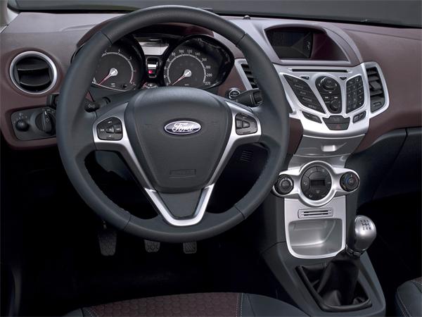

Ho questo tipo qua di climatizzatore.
Devono aver capito male quando l'ho comprata allora.
Comunque le ho provate tutte anche chiudendo i 2 bocchettoni vicino all'impianto radio però niente

Quello è il clima automatico... non è bi-zona, perché non puoi regolare la temperatura lato sinistro e destro...
Non hanno capito male loro, hai capito male tu :-)
Come potrai vedere leggendo il manuale, premendo il pulsante per dirigere l'aria al parabrezza, l'aria deve andare al parabrezza, indipendentemente dall'apertura delle altre bocchette.
In maniera simile funziona premendo il pulsante per mandare l'aria al pozzetto dei piedi o di fronte.
