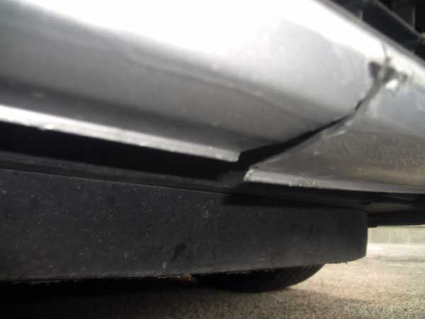

:angry: Buongiorno, scusate che da parecchio nn vi scrivo ma ho avuto un bel problema: il mese scorso con la mia Fiesta percorrevo a 20 km/h una strada cittadina quando un deficiente di m.... non si è fermato ad uno STOP.
Risultato, l'ho preso in pieno nella portiera anteriore lato passeggero.
Accertata la responsabilità, (Ho Ragione al 100 % ) aspettando il risarcimento dell'assicurazione, voglio provvedereo a riparare la macchina. Avrei voluto aspettare la perizia ma occorrevano una 40ina di giorni ed avendo anche i fari spaccati non avrei potuto attendere, gli invierò le fatture.
I danni sono:

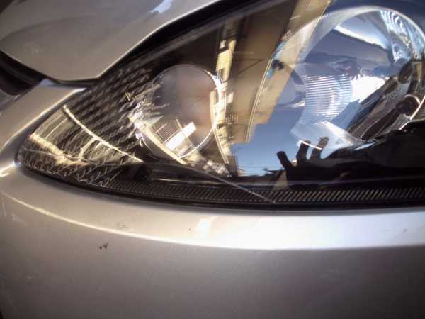

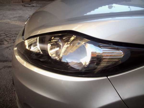

Entrambi i fari rotti, quello sx spaccato dall'esterno l'altro spaccato all'interno.

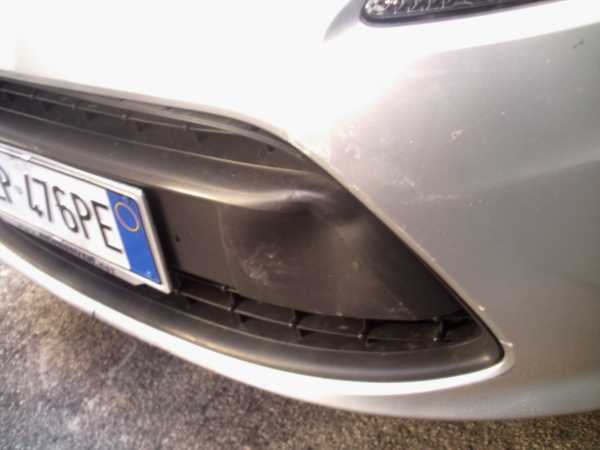

Paraurti spaccato e rovinato

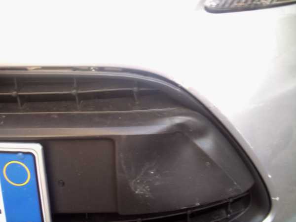

Mascherina centrale (quella grande per intenderci distrutta
Mascherina piccola con fregio graffiata
Cofano un pò ammaccato
Fortunatamente l'urto non ha colpito minimamente la calandra, la traversa interna ecc...l'impatto non è stato a velocità eccessiva.
Ora vi chiedo,secondo voi un danno del genere a quanto ammonta??

Con un danno simile (un faro era buono ma ad esempio la parte interna era leggermente più danneggiata e ho cambiato anche il cofano) con pezzi commerciali me la sono cavata con poco più di 1100 euro. Io faro l'ho preso originale su ebay nuovo ma pagato 200 anziché 380. Controlla il mercatino se qualche utente li vende...sicuramente risparmi visto che nuovi costano 250 l'uno. Il mio consiglio è di farti fare la perizia e stabilire una cifra...così facendo usando pezzi commerciali e usati ti metti anche qualcosa in tasca (visto che la perizia viene fatta con prezzi dei pezzi originali). Altrimenti se non vuoi fare tanti giri cerca una carrozzeria convenzionata con la tua assicurazione. Ti sconsiglio di fare la procedura che dici...non è ne comoda, visto che devi anticipare i soldi, ne conveniente, visto che ti rimborseranno (ammesso che non facciano storie) quello che hai speso

non mi sono spiegato bene prima, ho mio suocero carrozziere per i fari originali riesce a procurarmeli a 350 entrambi ( mi dice che li fa la Hella i fari della fofi originali?? )

Il cofano ok, ma il paraurti cambialo assolutamente. Una volta messo lo stucco basta il minimo urto a far partire una crepa, anche con stucchi resistenti tipo alla vetroresina. Si ripara solo quando non è abbozzato, quindi solo graffiato. Ci sono pezzi commerciali di ottima fattura, tipo i prasco, quindi il mio consiglio è di far riparare solo il cofano. I fari si li fa la hella e li vendono anche non marchiati ford, ma assicurati che siano provvisti del motorino per la regolazione perché sui nostri fari non si può aggiungere dopo. Per l'assicurazione vedi cosa riesci a fare. La migliore cosa è girarci così (io ci sono stato 4 mesi :lol: ) e aspettare la perizia per la riparazione
