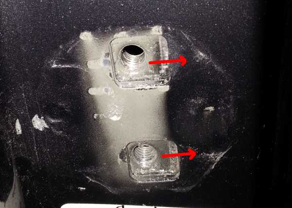

Avevo la portiera lato conducente che non chiudeva benissimo nella parte superiore ma comunque non entrava acqua o aria.
L'ho portata dal carrozziere per montare la mascherina della versione australiana (bellissima) e gli ho fatto registrare portellone e portiera.
Ho ritirato la macchina e ora la portiera invece di essere leggermente all'infuori nella parte superiore (ma leggermente) è troppo schiacciata e quindi si vede il profilo della carrozzeria soprattutto nella parte inferiore.

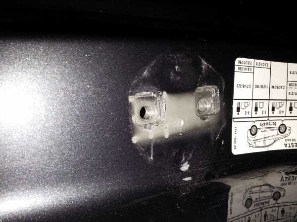

Ho provato a registrare lo "scontrino", svitando le due torx ma ho notato che è praticamente fisso su una placca di metallo che sta all'interno della portiera. Il carrozziere come si vede dalla foto è riuscito a spostare più verso sinistra la placchetta ma io non so proprio come arrivarci se non smontando il pannello interno. Mi sembra assurdo dover smontare il pannello interno (pure 3 porte quindi enorme) per registrare una portiera.
Cosa mi consigliate? ho provato a ritornare dal carrozziere e ha soltanto svitato e riavvitato lo scontrino ma ovviamente senza nessun risultato, senza dirmi come ha fatto a spostare la placchetta.
Grazie Mille
Federico

Che cosa intendi per scontrino? Fai una foto dove si vede cosa vuoi registrare perché così non si capisce molto!
Re:Registrare portiera 25/01/2014 12:48 #259238
Per "scontrino" intendo il pezzo di acciaio dove va a chiudere la portiera.
Oggi ho riprovato e sono riuscito a spostare quel pezzo di acciaio dentro la lamiera della carrozzeria facendo leva con un martello.
Registrata alla perfezione! :D
Sono contentissimo
:laugh: :laugh: :laugh:

Guarda che si registra solo quello che tu chiami scontrino. La serratura non si tocca
Re:Registrare portiera 25/01/2014 14:57 #259248
Si si certo! però sembra fisso quel pezzo.
In realtà applicando molta forza la placca di metallo si riesce a muovere, consentendo la registrazione dello scontrino e quindi della portiera.
  • Pollanza
  • Avatar di Pollanza
  • Messaggi: 16
Ultima modifica: 25/01/2014 14:59 da Pollanza.
Re:Registrare portiera 25/01/2014 15:26 #259253
Scusami ma non sono sicuro di aver capito cosa intendi. Quello che voglio dire io è che va regolato solo quello della foto che hai appena messo. Si svitano leggermente i bulloncini che lo tengono e con dei colpetti di martello si regola per avere una buona chiusura!
