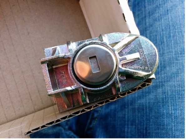

Salve a tutti.
Devo sostituire il cilindretto della portiera (come da foto) dopo che qualche imbecille me lo ha forzato in un parcheggio. Dopo averlo acquistato alla ford e fatto codificare per la mia chiave (92 euro in tutto!!!), vorrei evitare ulteriori spese e provare a montarmelo da solo. C'è qualcuno che mi da qualche indicazione? Ho letto che basta svitare una vite abbastanza lunga dietro il tappino lato portiera ed il gioco è fatto. E' davvero così facile? Grazie a tutti gli utenti di buon cuore :laugh:

Quella vite nella battuta della portiera serve solo per fissare il pezzo piccolo della maniglia, per cambiare il nottolino devi smontare il pannello porta..

Ciao non serve assolutamente smontare il pannello, basta svitare la vite sul fianco della portiera dietro il tappino nero e sfilare il pezzo della maniglia che contiene il nottolino. L'ho fatto io qualche tempo fa è un lavoro semplicissimo in 5 minuti smonti quello rotto e rimonti.
Ps. La corsa di quella vite (che dovrebbe essere una torx) è molto lunga..
