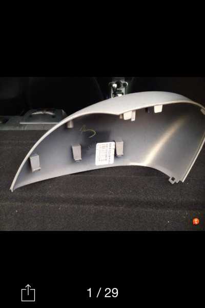

Ci vuole un po' di forza e di coraggio premendo (per lo specchio lato passeggero ad esempio) nella parte bassa del lato della calotta accanto al vetro. Ti faccio vedere la foto di come è la calotta sganciata. Calcola che la calotta e' appoggiata dalla parte dello specchio

Come è scritto nella guida, la migliore cosa è abbassare lo specchio e xon un cacciavite sganciare piano piano i ganci della calotta da dentro. In questo modo è impossibile rompere i gancetti
