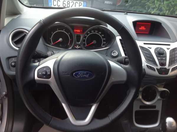

la mia fofi è affetta dal rinomato rumore allo sterzo durante le manovre, ed provvederò a far lubrificare, o nel caso più estremo sostituire il piantone delle sterzo martedì prossimo. Inoltre ho un problema di convergenza che si fa sentire in curva ed a velocitá sostenute...ma il mio dubbio è il seguente: è normale che la scatola dietro al volante, a cui sono collegati le leve delle frecce e tergicristalli, sia più alta a sinistra rispetto che a destra? Per intenderci la zona tra volante e cruscotto non è in piano, e la leva delle frecce risulta più alto delle leva dei tergicristalli.
Vi posto una foto per farvi capire...
Dalle foto può sembrare che sia solo il volante ad essere storto, ma non è così, la scatola dietro è inclinata e non in piano..

Dello sterzo è normale. A tante altre fieste un po datate capita.
Quello delle freccie invece no, non è normale.

Lo sterzo non mi preoccupa, ma la scatola che senso ha? Anche volendo..come si è spostata? Non ho mai fatto incidenti ecc...e non so se sia così da quando l ho presa o se si sia spostata nel tempo...ora ci ho fatto caso perchè ho cominciato a pormi i problemi relativamente allo sterzo ed alla tenuta di strada

l hai presa nuova o usata? In quest ultimo caso potrebbe essere il vecchio proprietario che ci ha messo mani, dovresti smontare le plastiche del piantone e stringere un bulloncino 10mm che fissa questa "scatola" al piantone.

La copertura dietro il volante è sistemabile anche a mano. la ruoti un po' fino a quando non ti sembra dritta

Forzando sono riuscito a spostarla...comunque l ho presa nuova la fofi...
Ho scritto un post perchè pensavo che questa scatola incidesse sullo sterzo ( ho pensato per esempio che il piantone fosse montato storto o qualcosa del genere...) comunque noto che tende a tornare in quella posizione, probabilmente devo stringere il bullone che dice kekko91....però se mi dite che non influisce sulla guida, ma è solo un fattore estetico posso raddrizzarla ogni tanto facendo un po' di pressione.,
1) Qual e' il problema di convergenza che si fa sentire in curva ed alle alte velocita'?
2) Non e' normale, smonta quei due pezzi di plastica (sono poche viti, se mi ricordo bene dal lato di sotto), e vedi cosa e' successo.

??? senza togliere viti si può sistemare solo quella superiore che è a incastro, quella inferiore è avvitata e a meno di togliere le viti (3) non si smuove da li

Il pezzo superiore va ad incastro mentre sotto ci sono le viti.... Se sono entrambi storti ti conviene toglierli tuttedue e rimontarli.... Se vanno al loro posto ok, altrimenti ti conviene passare dalla concessionaria e fartelo sistemare....
