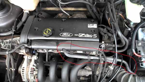

son curioso di capire la funzione che assolve questo tubicino... mi riferisco al tubicino nero centrale(nella foto ) in corrispondenza della scritta Ford. Che funzione possiede tale tubo ? dove si collega ?
grazie mille :)

È la ventilazione per i vapori dell'olio motore, finisce nel sistema di aspirazione.

cosa accade se tale tubicino non è collegato a nessun organo? nel mio caso il tubicino è libero di muoversi . conviene collegarlo all'aspirazione ?
Ps: grazie mille per la risposta :)

C'è chi lo stacca di proposito. Da lì può uscire qualche gocciolina d'olio, che ti imbratta il vano motore.
Il mio consiglio è di verificare dove dovrebbe essere collegato e rimetterlo dov'era.
