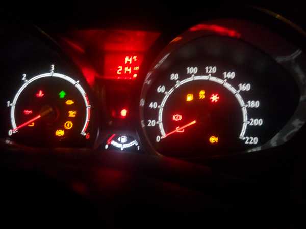

Re:Airbag passeggero 05/11/2015 21:36 #310771
Queste sono le spie e questo il famoso cruscotto
  • fabioasso
  • Avatar di fabioasso
  • Messaggi: 8
Re:Airbag passeggero 05/11/2015 21:47 #310772
Non si nota nulla del cruscotto (la foto è troppo buia) e nel quadro manca la spia dell airbag. Hanno rimosso il led per far si che la spia non rimanesse accesa.. Un lavoro da criminali. L hai presa da rivenditore o privato? Se si tratta del primo restituiscigliela e fatti dare TUTTI i soldi indietro
