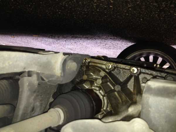

Ragazzi avrei un problema ho la perdita di olio dalla mia Ford fiesta 1.2 82cv
Ho lasciato una foto per farvi capire meglio
Volevo sapere se è lo sterzo o è olio che esce dal motore ... :( :( :(
Re:Perdita Olio 10/01/2016 16:19 #314519
Niente di grave. Visto come è estesa e dove so trova è quasi sicuramente il paraolio del semiasse. Con pochi soldi la sistemi

Comunque oggi non sono riuscito a portare la macchina ma ho fatto vedere la foto e mi ha detto che il costo varia da 100 se è una cosa che si possa mettere senza aprire il cambio sennò mi ha detto che dovrebbe costare sui 300
Re:Perdita Olio 11/01/2016 15:31 #314582
da qui non posso vedere la foto, ma se è come dice fabietto 100 euro per cambiare un semplice paraolio non è neanche da prendere in considerazione
