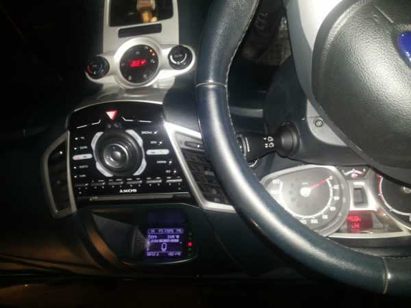

Salve, ho preso una fofi titanium full.opt del 2011, ho alcuni problemini:
1.ho problemi con l'unità audio, non riesco a collegare il bluetooth in quanto il messaggio vocale dice: lista dei dispositivi piena, scollegare alcuni dispositivi con il menu radio.
Accedendo alla lista non trovo nessun dispositivo, ho smanettato abbastanza e per svariati giorni, fatto sta non si stabilisce la connessione con il telefono che è un samsung galaxy grand duos. Premetto ho usato anche un nokia lumia, mia niente da fare.
Ho l'impressione che occorra un hard reset o un aggiornamento non sò, faccio fatica a leggere le discussioni sul forum, perchè non capisco se la mia è pss, l'unità audio è sony e non quella classica , allego foto per precisione.
Premetto che col tasto per parlare riesco a selezionare i brani letti dal cd o dalla pennetta usb, o a selezionare la radio e relative frequenze, ma non riesco in nessun modo a collegarmi al telefono.

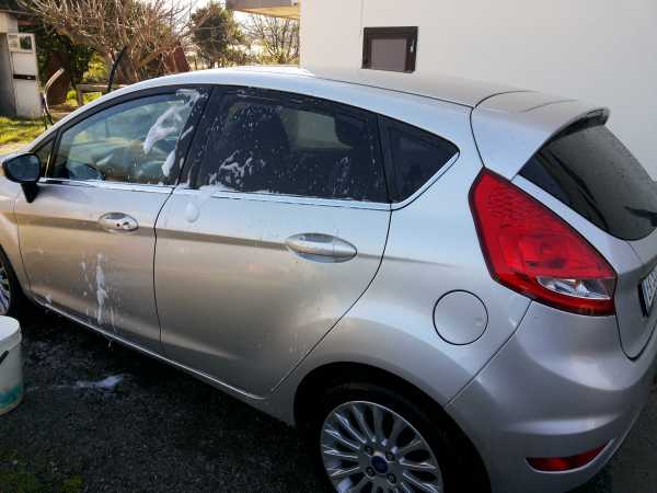

4: sul paraurti posteriore all'altezza dello scarico
marmitta ho sempre un alone nero di 1-2 cm, sono passato in ford un mesetto fa, mi hanno assicurato "è normale" ... posso stare sicuro? (problemi di motore per fortuna non ne noto, è sempre attiva e non mi dà noie, per ora)

grazie 1000, e quindi se scollego la batteria, si ripristina il modulo bluetooth? così da poter collegare il mio smartphone?
PS: chiedo scusa per la foto capovolta, ma si capisce l'unità audio quale è!

piccoli problemi Ford Fiesta usata 21/01/2016 14:12 #315296
Potrebbe... prova a lasciare la batteria scollegata per una nottata.

piccoli problemi Ford Fiesta usata 21/01/2016 14:13 #315297
grazie, va bene, spero solo che si effettui un hard reset dell'autoradio così da poterci collegare il telefono, Il bluetooth sembra "crashato" dice lista dei dispositivi piena, scollegare un dispositivo. Purtroppo accedo alla lista e paradossalmente è vuota :( :( :( :(

Re:piccoli problemi Ford Fiesta usata 21/01/2016 14:16 #315298
Per l'autoradio evidentemente e la Sony... E scritto gigantesco al centro ahahhahahahahahhahah

Re:piccoli problemi Ford Fiesta usata 21/01/2016 14:44 #315300
sisi, è che la foto è sottosopra hahahah perdonatemi, sul pc la si vede bene però :) .

Re:piccoli problemi Ford Fiesta usata 21/01/2016 14:45 #315301
No... rovesciata anche sul PC :)

piccoli problemi Ford Fiesta usata 22/01/2016 13:02 #315339
ragazzi e per l'alone nero sul paraurti cosa potrei fare??? è un bordino di circa 2 cm proprio al disopra dello scarico, ford dice la macchina va bene il motore al ceck up da ok. Al collaudatore risultò leggermente scarico "alto".... datemi un consiglio, vi ringrazio!
