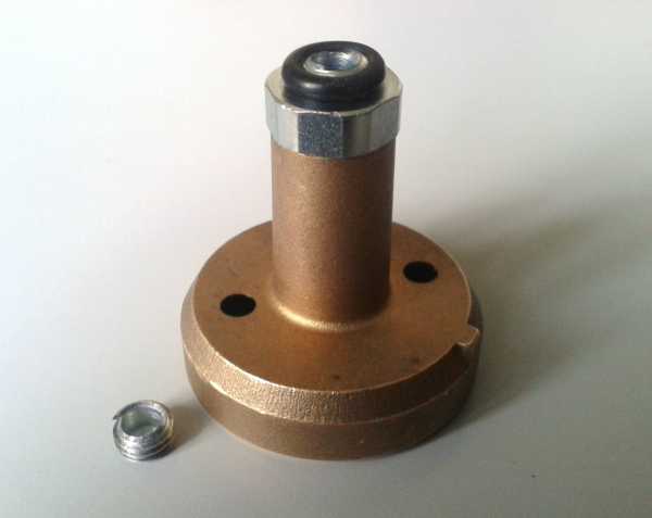

sulla mia Fiesta GPL (luglio 2015) sabato scorso, durante un consueto rifornimento di gpl, appena è scattata la valvola per il serbatoio pieno è partita come un razzo la pistola del gpl con l'adattatore BRC attaccato; in pratica l'adattatore si è spezzato alla base della filettatura che è rimasta per un pezzo avvitata nell'alloggiamento. Per fortuna dal lato della pistola non c'erano persone o altro quindi non è successo nulla di grave ma ho preso un bello spavento. L'addetto del rifornimento ha sostenuto che era difettoso l'adattatore e con un cacciavite ha tolto il pezzo di filettatura rimasto dentro.
In effetti il materiale di cui è fatta la filettatura dell'adattatore sembra molto leggero e debole.
A qualcun'altro è capitato lo stesso problema?

Per me lo aveva stretto troppo forte il benzinaio..

Considerando che durante il rifornimento per l'espansione del gas il riduttore arriva a temperature bassissime, come dice vittu bisogna usarlo con delicatezza perché diventa fragile come il vetro

Quoto in pieno.... Inoltre vorrei precisare che la normativa prevede che ci sia sempre qualcuno vicino all'erogatore proprio per bloccare il flusso del gas in caso di emergenza... Tra l'altro i nuovi erogatori prevedono che l'operatore mantenga premuto il pulsante per lerogare il gas... Spesso però, viene bypassato con una comune molla
