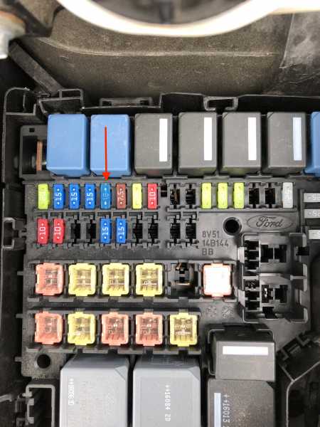

Ciao! Se il problema è lo stesso mio, è un fusibile sicuramente! Posso allegarti la foto del fusibile da sostituire perché il libretto non aiuta l’identificazione!

Re:Problema con plafoniere e fari. 04/12/2017 11:00 #338100
Questo è il fusibile incriminato! Anch'io ci misi un po' a trovarlo perché all'apparenza era sano!
Per fugare ogni dubbio: controlla che NON funzioni anche la pulsantiera dei finestrini dello sportello guidatore (è coinvolta anche lei purtroppo!)
Aggiornami!
