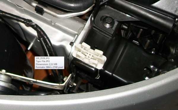

Salve a tutti...tempo fa mi hanno tamponato sulla fiancata sinistra; ma arriviamo al dunque: il carrozziere nel montare il faro si dimenticò a sua volta la clip che tiene saldo il faro al telaio della macchina...cosi di tanto in tanto il faro vibra facendo vibrare con se anche la luce...come potrei rimediare? .queste clip sono introvabili

se parli di questo in foto, devi anadre da qualche autodemolitore
Faro che traballa! 29/11/2016 23:34 #327057
Esatto ! sono proprio quelle clip in foto...sono introvabili...autodemolitori ne ho girati parecchi..ma niente da fare, dovrei costruire qlk di simile

Costa 3-4 euro nuova in ford

...e passare dal carrozziere che se l'è dimenticato? Lui sicuramente avrà modo di procurarsi la clip...sennò la prossima volta cambialo!

Sono andato alla ford, l ho trovato a 4 €...già montato. Adesso il faro è veramente fermo nella sede
