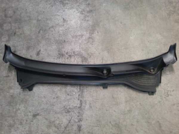

Vibrazioni quadro strumenti 06/12/2016 10:55 #327289
Potrebbe essere la plastica nera...per capirci quella che copre il motorino dei tergivetri..da me era lievemente sollevata e a minimo vibrava...sistemandola il rumore è sparito

Vibrazioni quadro strumenti 06/12/2016 14:27 #327294
spiegati meglio che controllo anche io, dove sarebbe messa??
  • peppetsl
  • Avatar di peppetsl
  • Messaggi: 106
Vibrazioni quadro strumenti 06/12/2016 14:47 #327295
Tipo questa
Sbattendo con le vibrazioni sul parabrezza provoca rumore
  • fordfrozen
  • Avatar di fordfrozen
  • Messaggi: 318
Ultima modifica: 06/12/2016 14:48 da fordfrozen.
Vibrazioni quadro strumenti 07/12/2016 20:00 #327317
Niente..Ho provato anche ad aprire il cofano per controllare ma quel pezzo sembra ben saldo. A questo punto temo sia proprio quella cornice a vibrare.. Anche se provando a fermarla o a schiacciarla il rumore, seppur leggermente attutito, persiste.
