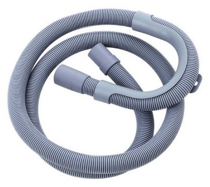

Re:Fiesta tdci 14 va a 3 cilindri 24/12/2016 16:24 #328036
albi ha scritto:
Come cacchio si fa ad infilare qualcosa che non sia la pompa del gasolio nel bocchettone del rifirnimento? ( ad esempio per svuotarvi il flaconcino dell'addittivo)...non si apre in nessun modo!!
Inviato dal mio GT-I9301I utilizzando Tapatalk
Dici giusto...ovviamente non sai come raggirare l easy fuel...comunque compra al ferramenta 50 cm di tubo x lo scarico della lavatrice, quello è su misura e apre la bocchetta di accesso al sebatoio...da li metti l additivo
  • fordfrozen
  • Avatar di fordfrozen
  • Messaggi: 318
Re:Fiesta tdci 14 va a 3 cilindri 24/12/2016 16:30 #328037
Tipo questo
