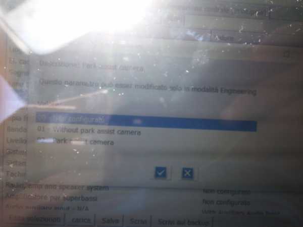

Ciao a tutti ! Oggi ho installato la retrocamera nella mia Fiesta Titanium 2016 ma ho un problema con l Attivazione tramite Forscan .
Se Attivo la voce 002- Park Assist Camera non succede nulla quando metto la retro , se invece attivo la 00- Non configurato invece funziona , ma se tolto la retro sono costretto a togliere la schermata con il tasto in basso a destra . Ma il problema peggiore con quest ultima configurazione è che dopo 30min se inserisco la retro non compare a video piu nulla e sono cosretto a riscrivere con Forscan .

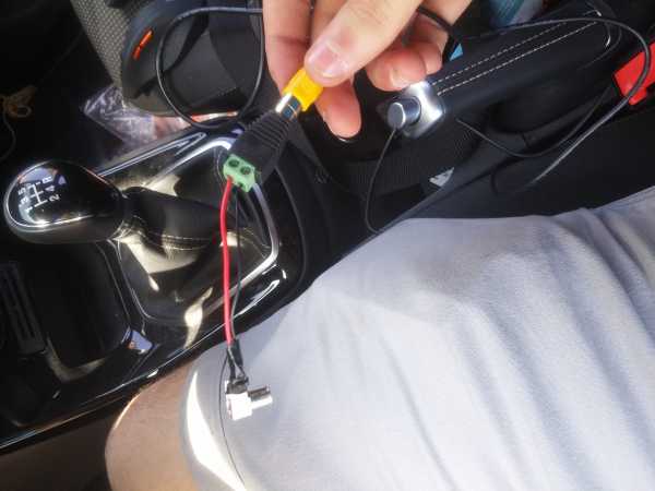

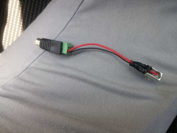

Si l alimentazione 12v+ l ho presa dalla retro e il - da una vite nella carrozzeria. Ma a prescindere dal collegamento sbagliato o meno se scollego il connettore Fakra e attivo il Park assist camera dalla centralina in teoria dovrebbe funzionare ma con schermo nero giusto ? A me non fa proprio nulla invece :(

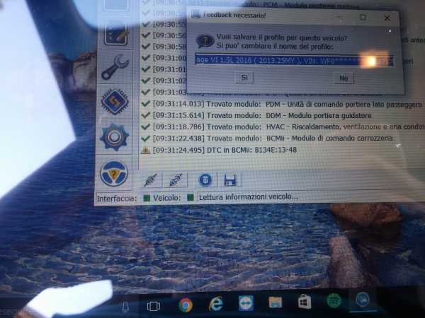

Tra l' altro durante la lettura Forscan mi da questo errore , puo influire ?

Ripartiamo da zero. Cosa hai a disposizone per la diagnosi?? Che obd e che versione di forscan? Dovresti riscrivere entrambe le centraline. Bcmii e pcm
Il problema in bcmii è presente anche a me ma non comporta problemi, mancando la camera originale la centralina non dialoga.
Il positivo vi consiglio di prenderlo sul motorino del lunotto. Avevo postato la foto. Cmq li si trova un 12v sottochiave, cosi in manovra non si spegne di botto.

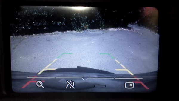

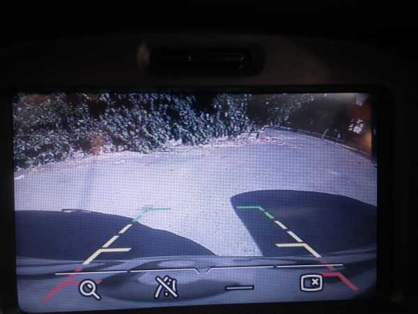

Il Problema si è risolto da solo :laugh: Ho riprogrammato inserendo 002- Park Assist Camera e come prima non ha funzionato . L indomani riaccendo e funziona tutto ! è unsa settimana ormai che funziona perfettamente ! La combinazione dei cavi Video l' ho lasciata invariata dato che la qualità è davvero impeccabile ( forse merito anche della telecamera Sony CCD) , e quando tolgo la retro ho notato che la schermata si toglie subito dopo aver raggiunto i 10km\h. Forse vedere la targa è un pò fastidioso ma grazie alla posizione centrale mi trovo bene !
