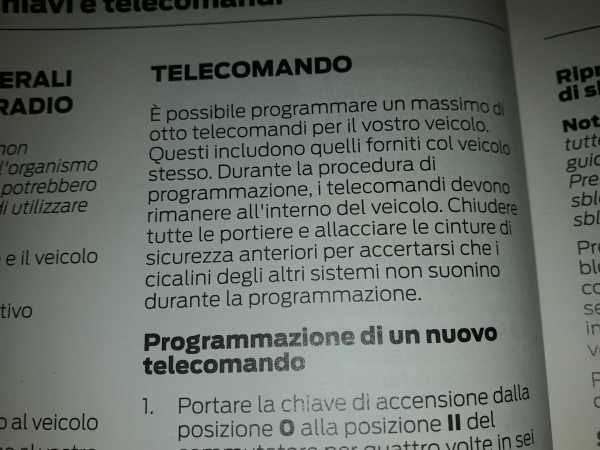

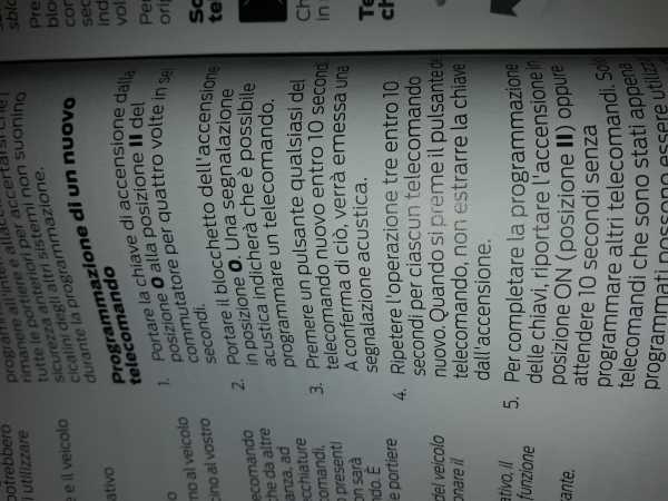

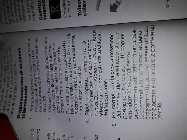

Apertura centralizzata da telecomando 09/12/2017 00:31 #338184
Appena ho 5 min ti allego le foto del mio manuale.

Apertura centralizzata da telecomando 10/12/2017 11:44 #338196
Ciao scusa per il ritardo, ti allego la procedura per riprogrammare il telecomando
