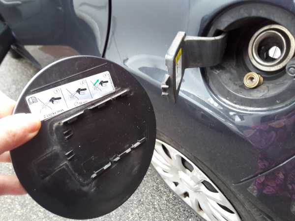

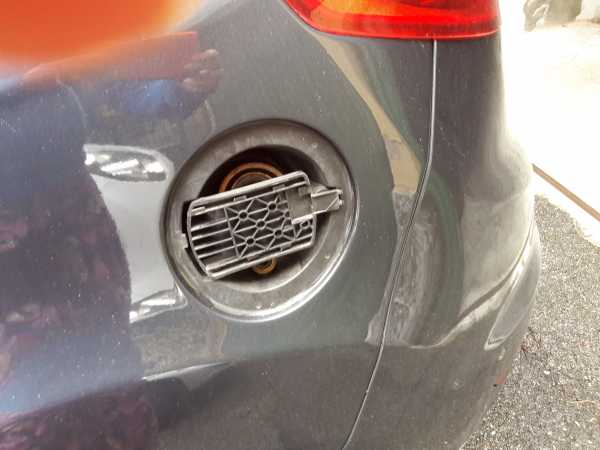

ciao a tutti
ieri son andata per far benzina e mi è rimasto in mano la mascherina dello sportello benzina (non tutto lo sportellino ma solo la mascherina).
Non son riuscita a capire se è ad incastro , ho provato a rimetterla ma non son riuscita (forse è saltato qualche perno?)
..non capisco proprio come sia stato possibile :blink:
ad ogni modo -secondo voi , se provassi ad attacarla con un pò di superattac,farei una cavolata? :dry:
grazie mille per l 'attenzione:)

Re:mascherina sportello benzina 06/02/2018 11:14 #340011
Potresti mettere delle foto?

Re:mascherina sportello benzina 06/02/2018 16:21 #340020
certo

Re:mascherina sportello benzina 06/02/2018 16:57 #340021
Hai provato semplicemente ad agganciarlo?

Re:mascherina sportello benzina 07/02/2018 16:05 #340083
io non ero riuscita e nemmeno il meccanico; son passata dal gommista e lui ha sistemato tutto :) :)

mascherina sportello benzina 07/02/2018 22:48 #340105
Ciao anche a me capitava lo stesso problema delle volte.
In pratica, apri il supporto come quando fai benzina appoggi il coperchio sul supporto e lo fai scorrere come se fosse un normale cassetto.
Se ti ricapita che ti rimane in mano, se lo guardi con attenzione lo sportellino ha delle guide dentate .
Quelle guide entrano e scorrono nel supporto nero.
Insomma come se fosse un cassetto apri e chiudi.
Io per ovviare al problema, ho messo della colla tipo mastice, nelle guide dello sportellino e dove scorre nel supporto nero.
Così eviterò di perderlo per strada.
Fino ad oggi non ho più avuto questo problema, che mi rimanga in mano.

mascherina sportello benzina 08/02/2018 10:08 #340136
grazie! mi hai dato l'idea! ci metterò un pò di attack così non scappa ed evito di ritrovarmi nella stessa situazione ;) :silly:

mascherina sportello benzina 08/02/2018 10:30 #340138
Occhio che l'Attack tende a seccare con gli sbalzi termici e si spacca, certo non subito, però col tempo. Meglio il mastice come ti han consigliato.
