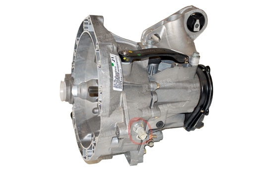

Buongiorno ragazzi, ho un problema con la mia ford fiesta titanium del 2012:
stamattina ho scoperto che quando metto la retromarcia, non sempre si accendono le luci e quindi anche i sensori di retromarcia non funzionano... sicuramente dovrò sostituire il pulsante...
mi sapete dire dov'è? potete farmi qualche foto per favore???
Grazieeeee

Pulsante luci di retromarcia 23/02/2018 08:40 #341094
È 1 e lo trovi suo cambio. Trovarlo è abbastanza semplice, faticherai un po di più per cambiarlo.

Pulsante luci di retromarcia 23/02/2018 12:01 #341116
Ciao PalmaRex, hai qualche foto da postare? Non sapevo ci fosse un "pulsante" retromarcia :)

Pulsante luci di retromarcia 23/02/2018 14:47 #341133
Si è un interruttore e si trova dove ho cerchiato

Pulsante luci di retromarcia 23/02/2018 15:21 #341135
MITICO!

Re:Pulsante luci di retromarcia 23/02/2018 17:33 #341139
Detto anche... bulbo retromarcia... ;)

Pulsante luci di retromarcia 25/02/2018 15:48 #341322
Ci si arriva dal cofano, o bisogna andare sotto la macchina???

Re:Pulsante luci di retromarcia 25/02/2018 15:49 #341323
Che motorizzazione hai? 1.4 tdci?

Re:Pulsante luci di retromarcia 25/04/2018 23:06 #345410
1.4 diesel titanium del 2012
