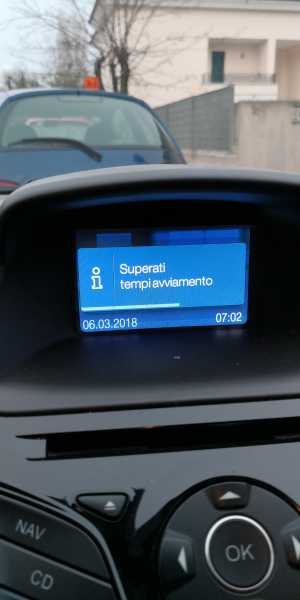

Stamattina non ne voleva saper di partire.. E poi..
Non son riuscito ad andar a lavoro...
