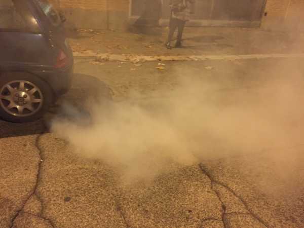

FUMO BIANCO 15/03/2018 19:21 #342946
a freddo è normale che faccia un po' di condensa( fumo bianco) guarda la foto sotto che spettacolo.... :laugh:
