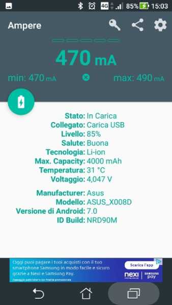

Grazie delle risposte, oggi pomeriggio proverò a verificare l amperaggio in uscita, alla peggio prenderò un cavetto a doppio ingresso cosi da raddoppiarne la corrente.
Ho provato sia col cavo originale che con quello di ora (carrefour) e si scarica comunque abbastanza velocemente.
Non sarà una presa nata per caricare, ma almeno che riuscisse a reggere maps o con android auto era il minimo a parer mio.
Edit: ho controllato con ampere, carica a 480mah, veramente deluso da ford in questo frangete considerando che la corrente di qualsiasi USB del pc dal 2000 è 1A e di certo non si è mai sentito che rovinasse dispositivi...
Allego screenshot
