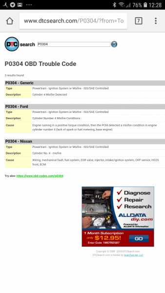

Ciao a tutti.Ho appena acquistato una Ford Fiesta del 2010 1.2 benzina 16V,82 cavalli. L'altro giorno collegando il OBD mi viene fuori questo errore"errore p0304 -misfire cilinder 4".
Cosa potrebbe essere e come si può risolvere il problema ??
Premetto che la macchina in accelerazione tende a singhiozzare inizialmente.

gli organi imputati sono bobina, cavi e candele, uno dei tre non funziona in modo corretto, e a volte " guasta" anche gli altri, si consiglia sempre di cambiare tutte e tre i componenti salvo il fatto non sia stato cambiato gia' qualcosa molto recentemente
