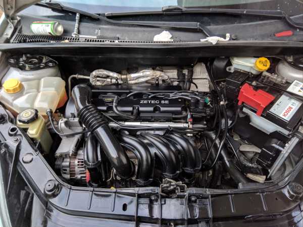

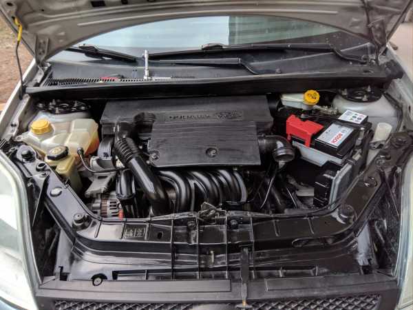

Ciao ragazzi. Qualcuno di voi ha trovato un modo per sostituire lo schifoso e obbrobrioso airbox originale della Fiesta V serie col 1.4 benzina da 16v? E' tutto rotto e poi è un inferno da smontare e da cambiare il filtro, non ne posso più!
Poi in estate la scatola filtro, che è montata sopra il motore, si scalda talmente tanto che l'aria che va nel motore è così calda da perdere di prestazioni (l'altro giorno, in montagna, in diagnostica la IAT, ovvero intake air temp, era quasi di 70 gradi, e il motore girava come se gli mancasse il fiato, infatti secondo i fuel trim stava ingrassando parecchio per sopperire alla mancanza di ossigeno).
L'unica rottura di scatole è la tremenda strozzatura che si trova nei pressi del corpo farfallato.
Vi posto delle foto in ogni caso.
