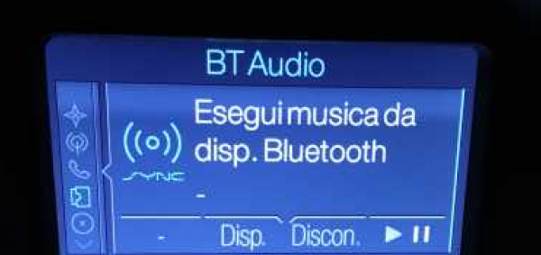

Salve a tutti, sono possessore di una Ford Fiesta Titanium MK7 con Sync dal 2014. Nello streaming bluetooth della musica dallo smartphone all'autoradio, non sono mai stati trasmessi i titoli delle canzoni (metadati), come accade invece sullo stesso modello di Fiesta di un mio amico, dello stesso anno, ma con retrovisori elettrici e con sistema keyless (quindi automaticamente con firmware Sync differente). Ho portato più volte l'auto in concessionaria per un aggiornamento del Sync ma non ho mai risolto il problema. Qualcuno ha avuto un problema simile? Praticamente il messaggio fisso sullo schermo è ESEGUI MUSICA DA DISP. BLUETOOTH, piuttosto che Artista - Titolo.

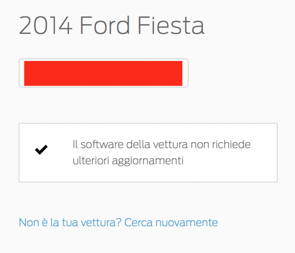

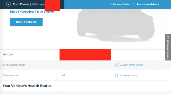

Purtroppo non sono riuscito a trovare nulla, sono anche iscritto sul sito Ford India, dato che il sito italiano non rilascia aggiornamenti, ed anche lì risulta che io abbia l'ultima versione del Sync

Stessa cosa sul sito di Ford Italia, che ho appena scoperto che consente la verifica degli aggiornamenti

La visualizzazione dei metadati su stream BT è possibile solamente con le APIM 1.1 previo aggiornamento alla versione software 5.9, trovi tutte le informazioni sulla discussione dedicata. :)
