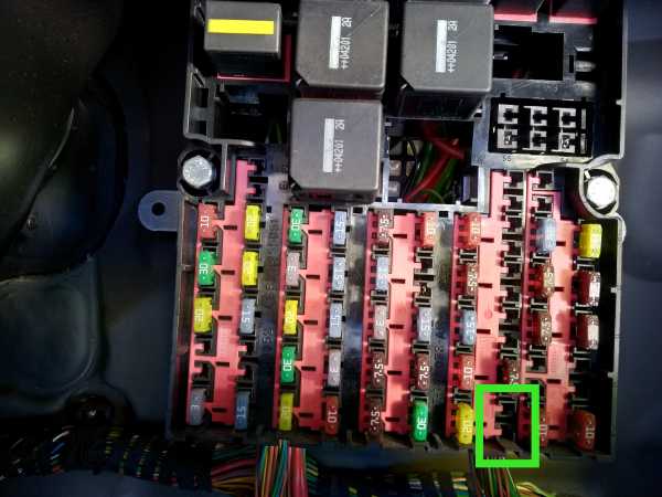

Salve a tutti,
Spero di non aver aperto thread a caso, ma non mi sembrava ce ne fossero di adatti.
Ieri ho preso un trasmettitore fm bluetooth per la mia fiesta, una 1.4 diesel del 2004, lo provo nella presa per accendisigari e non funziona. Ho capito che il problema è la conformazione della presa anche se pensavo fossero di forma standard, quindi ho provato a collegarlo con delle prolunghe un po' "fai da te", risultato: non va più l'accendisigari del tutto.

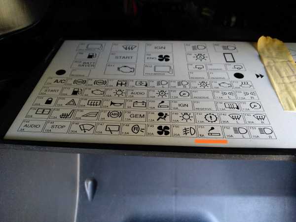

Controllo il fusibile e, sorpresona, non c'è. Pensavo fosse un problema della mappa fusibili sbagliata in quanto anche altri lo riscontravano, ma posizioni e amperaggi corrispondono. Aggiungo anche, provato ora, che ho tentato di mettere il fusibile delle 4 frecce, che ha stesso amperaggio, e ho notato che nello slot dell'accendisigari mancano addirittura le pinzette in metallo che temgono il fisibile, come se proprio non dovesse esserci.
Che faccio?
GraIe in anticipo

Molto strano che non avevi il fusibile sull accendi sigari.....

Già, e di fatto sembra quasi che fosse così di base, dal momento che non posso agganciarne altri. Ma allora sto accendisigari dov'è collegato??

Io sulla mia del 2006 il fusibile c'è
Dovresti controllare il filo per tutto il suo percorso!

Adesso vedrò che fare, eventualmente faccio un salto dall'elettrauto e chiedo qualche spiegazione in più.
