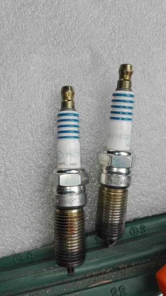

Oggi ho sostutuito le candele sulla mia ford fiesta 1400 gpl 60.000 km ;
il motore ha cominciato a girare male( a scatti).Rimesso le candele vecchie è tutto tornato normale.
ho guardato la sigla sulle candele:
Vecchie cyfs12yecb
Nuove:cyfs12yec ...........non c'è la "b" finale .
Sono le candele sbagliate?
P.S. x pigrizia ho tolto le candele senza scanciare i connettori elettrici degli iniettori:inizialmente pensavo di aver lacerato sbadatamente qualche filo,ma poi come ho detto, rimettendo le vecchie candele il problema si è risolto.

Se con le candele vecchie va bene evidentemente le nuove hanno qualche problema. Comunque le candele per la gpl sono le iltr6h8g. Quelle sono le vecchie che sono state rimpiazzate dalle altre all'iridio (migliori)

Dimenticavo di chiudere la discussione: avevo semplicemente collegato male una pipetta:le cadele nuove funzionano bene.
