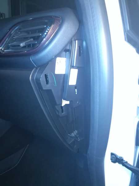

Si ogni tanto lo fa anche a me, se è lo stesso dovrebbe essere la plastica con cui termina il cruscotto, dapprima avevo frapposto un gommino fra quella e la portiera, dato che la vibrazione era sparita avevo semplicemente smontato e rimontato il pezzo e non lo aveva più fatto per un bel po'.

Non ho la foto del pezzo, solo del cruscotto una volta tolto, eccola
