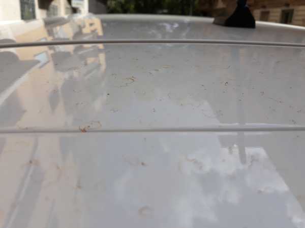

Buonasera a tutti, ho comprato 5 mesi fa una nuova Ford Fiesta bianca 1.1 70cv. 5p, l'altra settimana ha piovuto sabbia e ieri ho notato la macchina tutta macchiata, sono andato per lavarla e con grande sorpresa le macchie sono rimaste, ho provato a rilavarla e niente le macchie non vanno via, vorrei gentilmente sapere se anche a qualche altra persona è successa la stessa cosa è se è un difetto di verniciatura o è un problema per le macchine di colore bianco, infine ho provato da una parte con la pasta abrasiva e le macchie vanno via. in attesa di una risposta vi ringrazio anticipatamente.

La macchina stava sotto a degli alberi?
Spero che non sia resina.....

penso di no, di solito è parcheggiata dove non ci sono alberi, secondo te è resina? quale prodotto, rimedio, potrei utilizzare, oppure se avete un consiglio. Grazie ancora per la disponibilità.

Quella è ruggine della sabbia che ha cominciato a ossidare. Succede quando la sabbia è carica di ferro. Lava bene le parti contaminate e,da asciutta, tratta con la pasta abrasiva con delicatezza e poi sciacqua il tutto con la lancia. Cerca di farlo a breve!
