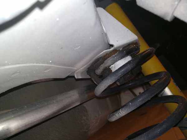

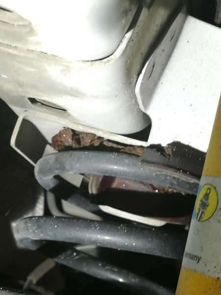

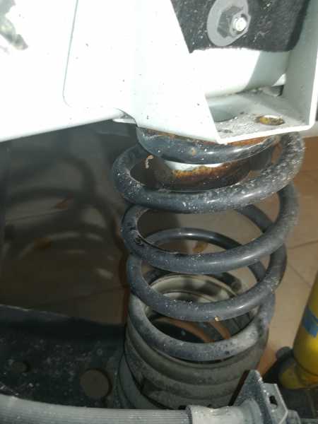

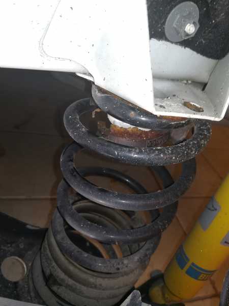

Ciao ragazzi scrivo questo topic ai fini di verifica da parte di tutti. Fiesta mk7b anno 2015. Facendo il cambio gomme stagionale mi è caduto l'occhio su di uno spiacevole dettaglio: gli anelli in gomma sopra le molle posteriori si sono sbriciolati e vanno sostituiti. Scrivo qui' perchè l'auto ha quattro anni e 60000 chilometri quindi invito tutti a dare una controllatina. Il deterioramento prematuro potrebbe essere dovuto al cambio molle che feci a 20000 km e che lavorando diversamente dalle originali hanno rovinato la gomma. Ho comunque potuto constatare che il tipo di materiale con cui sono fatte è di tipo poliuretanico e quindi molto delicato. Fare un controllo non guasta, basta abbassarsi sotto il paraurti posteriore con una lampada e controllare. In settimana andrò a sostituirli con articoli più resistenti degli originali (penosi).
