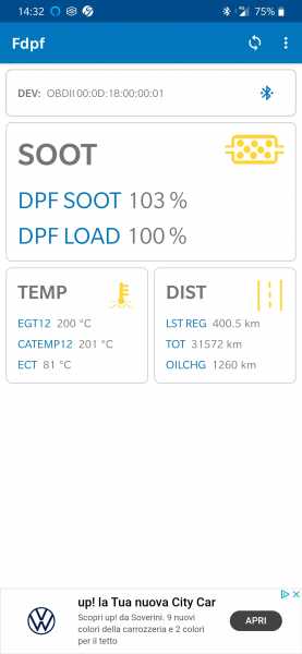

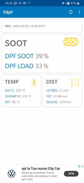

Se può tornare utile io uso l'app per Android Fdpf, e mi trovo benissimo.
Qui prima della rigenerazione
Qui subito dopo la rigenerazione
In questo caso mi ha rigenerato dopo ben 400km record.
ciao, la voce oilchg cosa indica? hai la fiesta mk8 vero?

COME RIGENERARE CORRETTAMENTE IL F.A.P.? 09/12/2019 16:54 #355658
Si, ho la Mk8.
OILCHG = Oil change = da quanti km l'olio motore è stato cambiato

COME RIGENERARE CORRETTAMENTE IL F.A.P.? 09/12/2019 20:24 #355666
ok, grazie... oggi l'ho provata anche io app molto utile anche se mi da una bella differenza tra i fumi del dpf e lo stato di carica.. ti indica anche quando stai rigenerando? lascio l'obd sempre attaccata cosi monitoro le rigenerazioni...

COME RIGENERARE CORRETTAMENTE IL F.A.P.? 10/12/2019 03:39 #355676
No durante la rigenerazione non ho notato nessun avvertimento particolare, solo le temperature che sono ovviamente nettamente più alte.
La obd la inserisco solo quando devo monitorizzare il dpf, a macchina spenta la tolgo per non avere noie con la batteria perché anche se pur minimamente "l'accrocchio" resta sempre alimentato per un po'.
