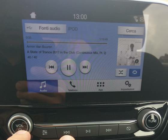

Ok, allora prova a fare un reset dal menù segreto del Sync, ci arrivi durante l'ascolto della radio, premendo contemporaneamente Power più rew come in foto
partirà un test audio che puoi arrestare, scorri i vari menù cerca quello del ripristino, ora a memoria nn ricordo dov'è.
Da lì dentro potresti anche trovare le impostazioni della lingua.

Ho provato, il linguaggio in inglese non mi aiutava, mi comparivano due finestre mentre effettuava il test altoparlanti , nella finestra sotto pigiando uscivo dal test, mentre quella di sopra riguardava la radio,boo
Fiesta 2019 sinc 3 lingua italiano 06/01/2020 14:36 #355964
Sono sceso in macchina a controllare e mi sbagliavo, dal menù di diagnostica non si possono fare ulteriori reset né impostare la lingua.
Ma puoi ancora provare il soft reset tenendo premuti il tasto Power + ffw, se anche con questo non riesci a risolvere puoi tentare la carta dell'aggiornamento software tramite il sito Ford tramite questo link:

Scusa l'ignoranza in materia, ma ffw a quale tasto corrisponde? Ho provato sul sito da te indicato ho inserito i numeri del telaio e mi dice che l'aggiornamento è aggiornato, bisogna comunque farlo?
Fiesta 2019 sinc 3 lingua italiano 06/01/2020 16:31 #355966
Giuseppe il tasto ffw e quello della traccia successiva, guardando la foto di prima è il penultimo tasto a dx.
