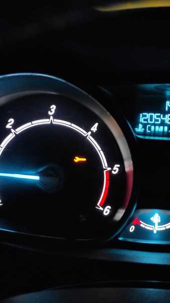

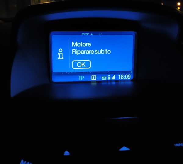

Buondì, errore presentato due volte e poi scomparso.
Il messaggio è accompagnato dalla spia gialla della chiave inglese, non la spia del motore. Pensavo fosse il service ma l'ultima volta che il service mi ha avvisato il messaggio riguardava l'olio.
La prima volta ho fatto circa 50km, spengo l'auto e nel riaccenderla dopo 10 minuti si accende spia e messaggio, in più l'auto aveva perso molta potenza. Guardo un po' i liquidi e noto che manca un bicchiere d'acqua nel radiatore, riporto tutto a livello e alla riaccensione sparisce il messaggio.
Due giorni dopo faccio 250km, arrivo a casa, spengo per scaricare i bagagli e alla riaccensione del quadro si ripresenta errore e perdita di potenza, faccio raffreddare il motore, controllo i livelli dei liquidi ed era tutto apposto, riaccendo a freddo e il messaggio scompare.
Adesso sto scrivendo il thread dopo 45km, motore caldo ma nessun errore. Cosa succede? :ohmy:
Fiesta mk7r 2016 1.5 TdCi 95CV. 80.000 km circa

Bisognerebbe verificare il codice errore tramite la presa diagnosi OBD per capire meglio la natura dell'avaria, quel messaggio è troppo generico essendo solo un allert!
