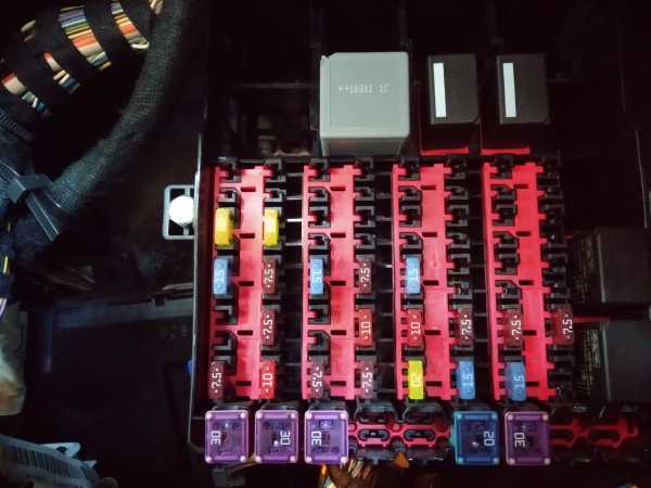

Posizione fusibili fiesta 1.5 titanium 23/02/2020 23:19 #356640
Ciao,
Devo cambiare il fusibile della presa accendisigari e anche a me non porta lo schema indicato nel libretto.
Allego foto, mi riuscite ad aiutare?
Ford Fiesta Titanium 2010
  • marcovzz
  • Avatar di marcovzz
  • Messaggi: 7
Posizione fusibili fiesta 1.5 titanium 27/02/2020 18:54 #356661
Dovrebbe essere quel fusibile celestino da 20a a cubo, si trova nell'ultima fila è difficile sbagliare
  • Valerio93
  • Avatar di Valerio93
  • Messaggi: 12
Posizione fusibili fiesta 1.5 titanium 27/02/2020 20:43 #356668
Grazie mille provo a sostituirlo
