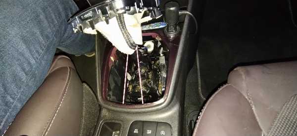

Si, io. Se aspetti che te lo risolvano in Ford stai fresco.. Diciamo che può anche succedere, ma devi avere parecchia fortuna. Io ad un certo punto mi sono rotto e ho risolto in via definitiva con un banalissimo elastico, che in pratica riporta la leva indietro di un cm ad ogni cambiata. Gli dai qualche giro intorno e poi lo agganci ai supporti che trovi nella zona retrostante. Ormai è un mese che non sento più nulla, quindi ho fatto decisamente meglio di loro, che mi avevano semplicemente sommerso di grasso i leveraggi..
