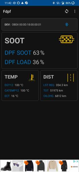

Puoi monitorare il grado di intasamento del DPF tramite l'app FDPF così da fare delle rigenerazioni mirate solo all'occorrenza anticipando la comparsa della spia che bene all'auto nn fa'!
