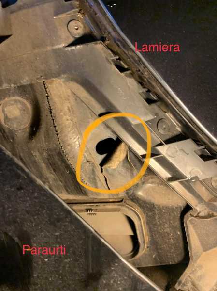

Infiltrazioni acqua bagaglio: riassumo la problematica delle infiltrazioni nel bagagliaio. Come prima cosa vi consiglio di controllare dietro il paraurti posteriore, altezza ruota posteriore se i fori che mamma Ford ha gentilmente ha chiuso con il nastro se sono chiusi; aprire il paraurti è facile ci sono due fermi in plastica nel passaruota e un dado da 9 e una torx sotto la battuta del portellone poi viene via perché è ad incastro. In caso trovate i fori segnati aperti, come nel mio caso, dovete richiuderli perché l’acqua entra in quantità da lì. Sotto il foro c’è la bocchetta dell’aria controllate che sia fissata bene.

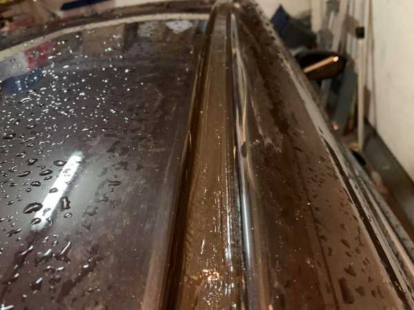

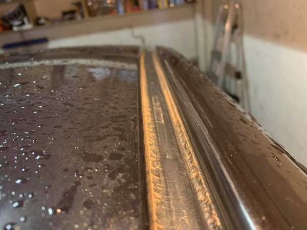

La seconda cosa, più rognosa sono i famosi canali si scolo sul tetto. Dovete levare il canale di scolo pulire il vecchio biadesivo e ricoprire tutto con USeal 500. Per incollare la guida il plastica usate nastro 3M Nastro Biadesivo 5952 per Superfici Difficili (una bomba).
