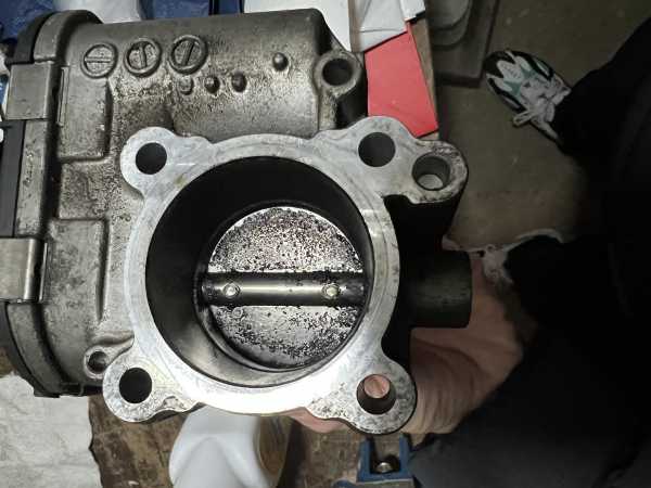

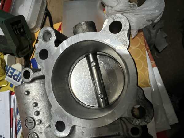

Minimo irregolare e accensione spia motore 25/01/2022 22:26 #360544
Corpo farfallato pulito da solo. Sembra che vada mooooolto meglio. Minimo stabile e non strattoba, almeno per ora.
Per la spia incrocio le dita e ti aggiorno. Ti posto le foto del prima e del dopo

Minimo irregolare e accensione spia motore 27/01/2022 19:48 #360546
Ottimo! Una bella differenza :)
